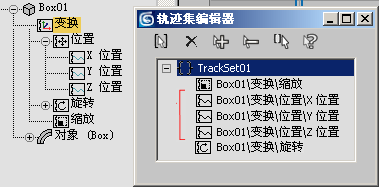

要从选定轨迹创建轨迹集,请执行以下操作:
  1. 在“轨迹视图控制器”窗口中,突出显示要作为轨迹集进行分组的轨迹。
  2. 单击 (编辑轨迹集)。
  3. 在“轨迹集编辑器”对话框中,单击 (创建新轨迹集)。
  4. 展开新轨迹集。
    此时,将会显示一个新轨迹集,其中包含选定轨迹。

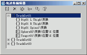

要编辑轨迹集的内容,请执行以下操作:
    此过程紧接着上一个过程,旨在向轨迹集中添加轨迹和/或从轨迹集中移除轨迹。
  1. 在“轨迹视图控制器”窗口中,突出显示要添加到轨迹集的几个轨迹。确保这些轨迹不属于该轨迹集。
  2. 在“轨迹集编辑器”对话框中,突出显示轨迹集或其中任何一个成员,然后单击 (将轨迹视图选择添加到当前的轨迹集)。
    此时,突出显示的轨迹便是轨迹集的成员。
  3. 单击 (从当前的轨迹集中移除轨迹视图选择)。
    此时,将会从轨迹集中移除突出显示的轨迹。
