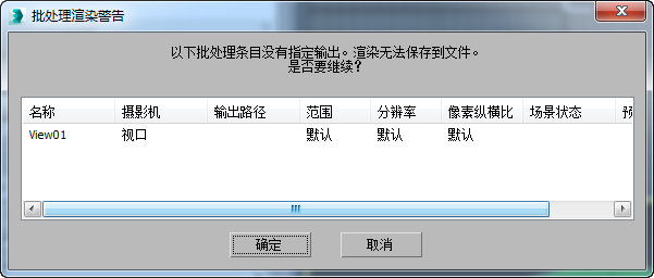

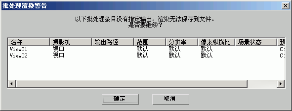

缺少输出路径/文件名或文件覆盖
如果要渲染的一个或多个任务不包含输出路径/文件名,请单击“批处理渲染”对话框上的“渲染”按钮,则会出现该版本的“批处理渲染警告”对话框。如果所执行的操作将覆盖以前渲染的图像时,也会出现该对话框。
确定
尽管某些任务没有输出路径/文件名或可能会覆盖一些文件,但是该选项还是允许继续执行批处理渲染任务。不会自动保存没有输出路径/文件名的任务,这些任务只会出现在“渲染帧窗口”。
取消
取消批处理渲染。
