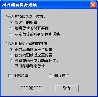

“混合器剪辑源选项”对话框
当在轨迹上选择了一个或多个剪辑并选择“加载源”“来自文件”“剪辑”菜单时,就会打开“混合器剪辑源选项”对话框。选择的新剪辑将会替换选定的剪辑。也可以选择替换选定剪辑的实例调整
界面
将动画加载到以下位置:
  • 仅选定的剪辑新指定的剪辑只替换已选定的剪辑。
  • 选定剪辑的所有实例替换剪辑的实例(同一个 Biped 轨迹内选定剪辑的任何实例,或是其它相同大小的 Biped)。
  • 选定剪辑的所有实例和调整替换调整(所有 Biped 轨迹上选定剪辑的实例和调整)。
将动画适应至剪辑的方法:
  • 缩放动画以适应至剪辑缩放已加载剪辑的长度,以匹配其在轨迹中替换的剪辑的长度。
  • 修剪动画以适应至剪辑修剪已加载剪辑的长度,以匹配其在轨迹中替换的剪辑的长度。
  • 设置剪辑长度为动画长度,及时移动剩余剪辑对于选定剪辑,将动画长度更改为加载的剪辑长度。移动选定剪辑之后是否移动轨迹上的所有剪辑取决于最新加载的剪辑的长度。
删除权重
从要替换的选定剪辑删除所有现有权重曲线。
删除扭曲
从要替换的选定剪辑删除所有现有时间扭曲。
