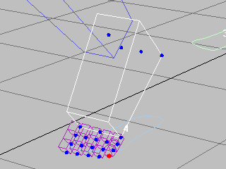

在自由模式和足迹动画里,轴允许您在各种各样的点周围旋转 Biped 的手和脚。
例如,通过在脚掌上激活轴,可以在整个脚掌周围旋转脚。Biped 的手和脚有相同数目的轴,并且位置相似。仅仅只有 Biped 的手或者脚在世界或者对象坐标空间中时,轴才活跃。在行走运动中,您可以先以足跟为轴,然后在整个脚部跟上,以及最后在脚趾上。轴基本上是 IK 链子的扩展。

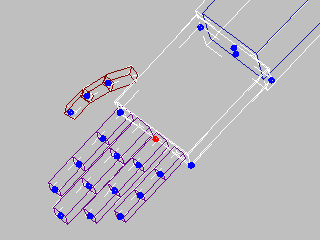

通过为手设置踩踏关键点,将手固定在世界空间:可以移动 Biped 或者锁骨,使手保持被踩踏状态。手上的轴使动画手和手指变得容易。
当轴在自由模式和足迹动画里使用的时候,其在自由模式中只是可见和可达到的。

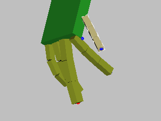

次要关节是腕,踝,趾和手指。这些关节典型地用于捕捉和支持而不是定位,因此他们极其频繁地进行适合于特别任务的独立关节角度控制器的练习,例如在散步时旋转脚提高脚跟,或者在对象周围弯曲手指。因为这些关节对末端效应器的位置影响很小,因此他们极少用于为任务定位。例如,如果想要将手指放在鼻子上,您只需极其自然地旋转肩和肘,并保持腕的稳定。
character studio 模拟“自然”系统的 IK 行为。主要关节用于确定 IK 的位置,而次要关节则由动画制作者独立、精确地加以控制。次要关节将不旋转,除非动画制作者明确地选择并旋转他们。因此,如果设置 IK 轴,且肢体被交互操作,(比如说,将手指移到鼻子上),则只有主要关节调整以满足 IK 限制条件。那些次要关节保持在适当的位置并且绝不会在 IK 解决办法内“漂流”;他们仅仅服从动画制作者确定的值。由于没有为了次要关节的漂流,动画制作者不必为了保持其在适当的位置而单调沉闷地分配“张力”值。

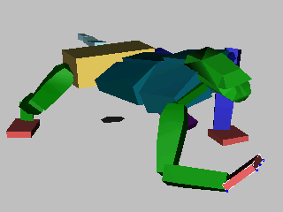

使用 IK 限制条件和 Biped 的手和脚上的轴,您可以使四足动物具有动画效果。
要使用轴,请执行以下操作:
如果在这点上您喜欢,那么通过在视口中选择一个非 Biped 对象,您也可以选择一个对象。
轴在手和脚上显示为小红圆点。如果您在查阅选择时你有问题,使用线框视口遮蔽。
