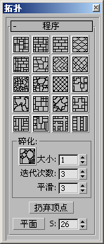

“拓扑”对话框
拓扑工具将对象的网格细分重做为按过程生成的图案。可以将拓扑图案应用于整个曲面或选定部分。
下面介绍了各种拓扑工具。这些工具说明仅建议您可以使用这些工具的方式,您可以结合使用多个工具来创建新的图案。请尝试多应用几次工具,以生成不同的图案。这些工具的典型用法是:首先生成某种拓扑图案,然后挤出和倒角不同的部位以形成一个结构。
界面
注: 拓扑工具在对象层级及所有子对象层级上使用。一次仅选择一个对象(不是选择多个对象)时这些工具才可用,并且默认情况下这些工具会影响整个对象。若要将工具的作用限定为当前子对象选择,请按住 后再单击。

墙
生成由不同大小的砖石组成的墙类型拓扑。
CUI 操作:拓扑墙
平铺
生成瓷砖类型的拓扑。
CUI 操作:拓扑平铺
砖石
生成砖石拓扑。
注意: 此工具需要选择一个边。选定边方向确定砖的哪一面“朝上”。只有选定边位于四边形拓扑内时,该工具才适用。
CUI 操作:拓扑砖石
蜂箱
生成蜂箱类型拓扑。
注意: 此工具需要选择一个边。选定边方向确定哪一面“朝上”。只有选定边位于四边形拓扑内时,该工具才适用。
CUI 操作:拓扑蜂箱
平铺2
工作方式与“平铺”(见上文)类似,但生成的平铺稍微随机一些。
CUI 操作:拓扑平铺2
马赛克
生成包含不同大小的随机砖石的马赛克拓扑。
CUI 操作:拓扑马赛克
地板
工作方式与“平铺”(见上文)类似,但生成交叉方向的图案。
CUI 操作:拓扑地板
地板2
工作方式与“墙”(见上文)类似,但生成交叉方向的图案。
CUI 操作:拓扑地板2
蒙皮
生成包含圆面片的蒙皮类型拓扑。
CUI 操作:拓扑蒙皮
孔
在拓扑中生成“孔”。
如果按下 ,则结果会更显混乱,并减少圆形度,因为这会移除仅从其延伸出两条边的顶点。
CUI 操作:拓扑孔
菱形
将边方向更改为规则对角线图案。
CUI 操作:拓扑边直接
简化
通过移除随机部位但将某些边区域保留不动,简化拓扑。
CUI 操作:拓扑简化
混乱
生成包含随机成形的面片的混乱拓扑。
CUI 操作:拓扑混乱
四边形
生成主要由大四边形组成的平铺类型拓扑。
CUI 操作:拓扑四边形
星形
生成随机的平滑星形拓扑。
CUI 操作:拓扑星形
交叉
生成包含交叉的拓扑。
CUI 操作:拓扑交叉
板
生成包含不同大小的“板”的板类型拓扑。
CUI 操作:拓扑板
板2
与“板”(见上文)类似,但使用的是较宽的板。
CUI 操作:拓扑板2
板3
使用大交叉“板”生成拓扑。
CUI 操作:拓扑板3
板4
与“板”(见上文)类似,但使用的是较长的板。
CUI 操作:拓扑板4
碎化
在拓扑中生成由成排多边形分隔的“孔”。
以下三个数值设置只在应用工具之前应用于“碎化”。
  • 大小 确定生成孔的总体大小。
  • 迭代次数 确定生成孔时使用多少种不同的大小。
  • 平滑 确定生成孔的圆形度。
CUI 操作:拓扑破布
扔弃顶点
移除网格中从其延伸出 2 条边的所有顶点。
CUI 操作:拓扑扔弃顶点
平面
创建一个平面对象,并将其转化为可编辑四边形格式,以便快速测试不同的工具。“S”参数的值确定该平面中分段的数量。
