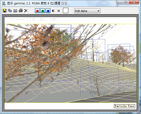

    屏幕会显示一个对话框可用于将标签添加到快照中。
  3. 如果需要,可以输入快照的标签。
    该标签将显示在图像的右下角。
  4. 单击“抓取”。
    “渲染帧窗口”会打开以显示视口快照。
  5. 单击 (“保存图像”)保存图像。

标签
在此处输入文本以将标签添加到快照中。所输入的文本显示在快照的右下角。
在右下角带有标签的视口图像
抓取
使用活动视口的快照打开“渲染帧窗口”。
