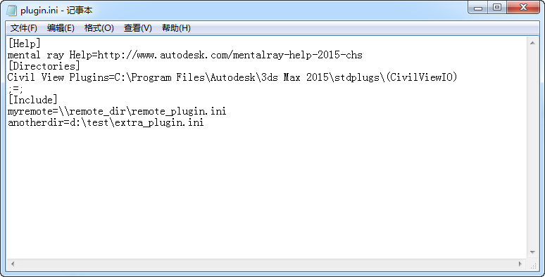

示例:要将远程的 INI 文件添加到本地 plugin.ini 中,请执行以下操作:
  1. 使用首选的文本编辑器打开 plugin.ini 的本地副本。
  2. 在文件底部,键入 [Include],然后按 键。
  3. 在 [Include] 后,键入以下两行:
    myremote=\\remote_dir\remote_plugin.ini
    anotherdir=d:\test\extra_plugin.ini
    注: 可以为目录(在本例中为 myremote 或 anotherdir)指定任何标题,目录可以是任何本地目录或远程目录。另外,INI 文件可以具有任何名称。
  4. 保存 plugin.ini,然后退出文本编辑器。
    下次启动 3ds Max 时,将从 plugin.ini 文件中定义的目录加载插件,并加载 plugin.ini 文件中指定的任何远程 INI 文件中的插件。
    可以按需要添加很多远程 INI 文件,从而便于组织插件组。
