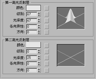

“第一高光反射层”和“第二高光反射层”组具有相同的控件,这些控件的设置不同。
用于控制该高光的高光颜色。高光颜色是发光表面高亮显示的颜色。
影响反射高光的强度。随着该值的增大,高光将越来越亮。默认值:第一层为 5,第二层为 0。
影响反射高光的大小。随着该值增大,高光将越来越小,材质将变得越来越亮。默认值:第一层为 10,第二层为 25。
控制该高光的各向异性或形状。值为 0 时,高光为弧形。值为 100 时,高光非常狭窄。高光图的一个轴发生更改以显示该参数中的变化。默认设置为 0。
更改高光的方向。示例窗显示方向的更改。该值以度数表示,范围从 0 到 9,999。默认设置为 0。
这两个相交的曲线显示调整“层级”、“光泽度”和“各向异性”值的效果。如果降低“光泽度”,曲线将变宽;如果增加“高光级别”,曲线将变高。随着调整“各向异性”,白色曲线将发生更改以显示高光如何变宽或变窄。
