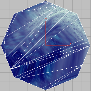

原始模型
顶点数:557
“合并面”处于禁用状态
顶点 % = 25.0
顶点数:139
面数:214
“合并面”处于启用状态
顶点 % = 25.0
顶点数:23
面数:21
当模型具有共面面时,“合并面”可极大地提高优化。
