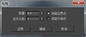

启用了“启用小盒控件”时,“松弛”使用小盒界面;禁用此选项时,则使用标准设置对话框。有关使用助手控件的详细信息,请参见助手界面。
左侧:助手界面;右侧:标准对话框
数量
控制移动每个迭代次数的顶点程度。该值指定从顶点原始位置到其相邻顶点平均位置的距离的百分比。范围在 -1.0 到 1.0 之间;默认为 0.5。
迭代次数
设置重复此过程的次数。对每次迭代来说,需要重新计算平均位置,重新将“松弛值”应用到每一个顶点。默认值为 1。
保留边界点
控制是否移动打开网格边上的顶点。默认设置为启用。
当启用此选项后,在松弛其他对象时不移动边界顶点。当使用共享打开边的单个对象中的多个元素时,此选项尤其有用。
当禁用此复选框时,对象的所有顶点都处于松弛状态。
保留外部点
启用此选项后,保留距离对象中心最远的顶点的原始位置。
