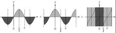

基本三角函数的图形说明了它们的周期性。
基本三角函数图形
正弦和余弦函数生成相同的值,但相位沿 X 轴相差 π/2,也就是说 90 度。

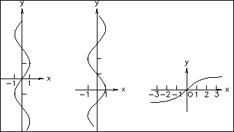

三角函数的反函数是弧函数;反函数只应用于由 –π/2 ≤ X ≤ π/2 限制的 x 值。这些函数的图形类似于基本三角函数图形,但在其两侧翻转。
基本反三角函数的图形
