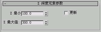

此卷展栏用于调整 Z 深度渲染中显示的场景部分。默认情况下,渲染包含视图前面的对象(Z 最小值为 100.0),并将 300 个 3ds Max 单位延伸到场景(Z 最大值为 300.0)中。如果场景深度超过 300 个单位,则需要增加 Z 最大值的数值。
您可以使用“更新”选项来使 3ds Max 自动决定渲染视图中对象的深度范围。
包含在 Z 深度渲染中的最小距离。该值使用的是 3ds Max 单位,并且不能小于 0.0。默认设置为 100.0。
包含在 Z 深度渲染中的最大距离。该值使用的是 3ds Max 单位。默认设置为 300.0
使 3ds Max 自动决定渲染视图中对象的深度范围。启用时,完成一个渲染后,3ds Max 将更改 Z 最小值和 Z 最大值以反映渲染器所确定的深度范围。通常,您要启用此选项进行一次测试渲染,然后禁用该复选框。
