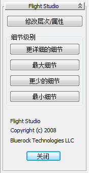

Flight Studio 工具
使用 Flight Studio 工具,可以在
3ds Max
中管理 OpenFlight 模型。
修改层次/属性
单击可打开
“层次浏览器”对话框
“细节级别”组
这些按钮使用 OpenFlight 细节级别 (LOD) 范围在
3ds Max
视口中显示更多或更少细节。
更详细的细节
将显示的细节量增加一个级别。
更少的细节
将显示的细节量降低一个级别。
最大细节
在导出模型中显示最多细节。
最小细节
(默认设置。)在导出模型中显示最少细节。
