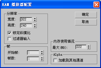

“RAM 播放器配置”对话框包含用于播放动画的分辨率、帧、内存使用情况和 alpha 通道的控件。
界面
“分辨率”组
- 宽度
- 定义加载文件的宽度。
- 高度
- 定义加载文件的高度。
- 锁定纵横比
- 打开时,“锁定纵横比”强制文件以相同的纵横比加载,无论输入的宽度和高度值是多少。
如果更改文件的宽度,高度将根据文件的原始纵横比进行调整。调整高度使宽度值也将进行调整。
- 过滤器输入
- 启用此选项后,“过滤器输入”过滤图像或动画,以便其保持原始文件的质量。禁用此选项后,不发生过滤,并且图像或动画可能被扭曲。
“帧”组
- 开始帧
- 指定希望 RAM 播放器开始加载的某一动画帧。值 1 将在其渲染开始时启动动画。值 5 将在第 5 帧及没有加载之前的任何帧上启动动画。
- 帧数
- 指定要加载到 RAM 播放器的帧的总数。
“内存使用情况”组
- 最大值 (MB)
- 可配置 RAM 播放器要使用的最大内存量(以 MB 为单位)。该值包括两个通道。
“Alpha”组
- 加载到其他通道
- 打开时,此选项将灰度 alpha 通道加载到其他通道。从而可以在动画的 RGB 通道和动画的 alpha 通道之间进行擦拭。
