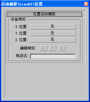

要打开“运动捕获”对话框,请在“轨迹视图 - 摄影表”层次中右键单击变换轨迹(例如“位置”),然后选择“属性”。
“位置运动捕捉”卷展栏
X, Y, Z 位置
单击轴的按钮即可显示“选择设备”对话框,在此可以从备选列表中选择运动捕捉设备:键盘、游戏杆、鼠标或 MIDI。
“选择设备”对话框
从设备列表中选择所需的设备。
编辑绑定 X/Y/Z
将设备卷展栏中的设备控件显示在“运动捕获”对话框的下面部分。如果尚未给轴指定设备,则该选项不可用。
轨迹名
命名运动捕捉数据轨迹。这将覆盖默认的命名约定。

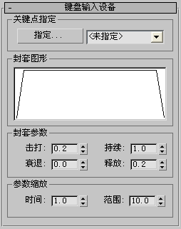

“键盘输入设备”卷展栏
使用该卷展栏,可以指定大多数键盘键,以便驱动动画。
指定
单击并按下任何键。此时,指定的键将会显示在右侧的列表窗口中。
列表
打开列表,以便选择某个键。
“封套图形”组
“封套图形”组显示了随时变化的振幅曲线的表示。
“封套参数”组
这些选项用于指定操作封套生效的时间。它与按下和释放相关键的持续时间有关。
击打
指定按键后使该值达到最大所需的时间。
衰退
指定达到最大值后使该值减小到“持续”微调器指定值所需的时间。
持续
继“击打”和“衰退”之后,指定释放键之前持续的值。
释放
释放键后,指定该值减小为 0 的时间。
“参数缩放”组
提供用于设置封套比例和输出值的范围的控件。
时间
指定“击打”、“衰退”和“释放”参数的比例。该值表示一个单位的秒数。例如,如果该值为 1.0,则“击打”值为 1.0 相当于 1 秒。
范围
设置控制器的最大输出值。
注: 该控制器将会忽略 、 和 键的状态。

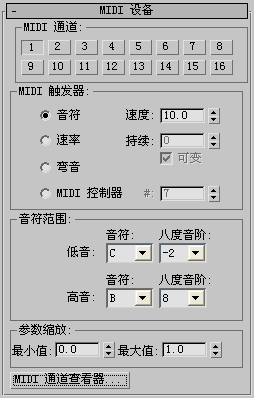

“MIDI 设备”卷展栏
“MIDI 通道”组
该组包含 16 个按钮。您可以为 MIDI 设备指定通道。
“MIDI 触发器”组
在此,可以定义要驱动运动的 MIDI 事件(消息)的类型。它包含四个选项:音符、速率、弯音和 MIDI 控制器。
  • 音符启用以使音符编号或弯音可以定义输出值。该值是从音符范围内的音符生成的,如下面的组中所示。如果音符是音符范围的下限,该值是“参数缩放”组中指定的最小值。如果音符是音符范围的上限,该值是相同组中指定的最大值。范围内的音符都可以插补在最小值和最大值之间。(注意,最小值不一定要小于最大值。)按下不同的键时,生成的值将左右滑动。按键越难,值的更改速度就越快。
    速度定义按下键时值的更改快慢程度。
  • 速率
    根据按下音符时的速率确定输出值。“音符范围”组中设置的音符可以指定按下后生效的音符。按下“音符范围”内的键时,该值一直是最小值。按下该键时,该值会根据按键的难易程度接近最大值。(事实上,该值沿着抛物线的轨迹向最大值接近。)
    持续定义值沿着抛物线的轨迹移动的时间。
    可变持续时间可以通过按键的轻重程度进行缩放。
  • 弯音值由 MIDI 乐器的弯音按钮定义。在这种情况下,音符范围不适用,所以没有提供。
  • MIDI 控制器在连接不同于典型键盘的 MIDI 控制器类型时指定音符事件。例如,如果使用的是 MIDI 滑块框,请选中“MIDI 控制器”选项,然后使用 # 微调器指定特定滑块的音符事件。
“音符范围”组
选择“音符”或“速率”,然后在此设置音符范围。值是从音符属于音符范围的位置处生成的。
低音
设置低音符范围的音符和八度音阶。
高音
设置高音符范围的音符和八度音阶。
请参见上述“MIDI 触发器”组中的音符参数。
“参数缩放”组
包含用于指定生成值范围的“最小”和“最大”微调器。请参见上述“音符”和“速率”。

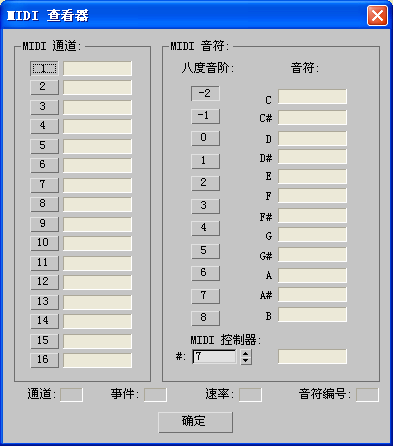

MIDI 通道查看器
显示一个对话框,用于测试 MIDI 设备,以查看正在接收的 MIDI 通道和正在触发的音符。
“Midi 查看器”对话框
“MIDI 通道”组
提供排成一列的 16 个按钮和表示 16 个 MIDI 通道的进度栏。选择要查看音符活动的通道。如果任何通道中包含事件,该通道进度栏将会亮起。
“MIDI 音符”组
使用 11 个八度音阶按钮,可以选择要查看的八度音阶。如果使用该八度音阶播放音符,“音符”栏中的相应进度栏将会亮起。
MIDI 控制器
使用不同类型的 MIDI 控制器(如滑块框)时,可以指定音符事件,然后在激活该事件时查看相应的进度栏是否亮起。(您可以查找正确的音符编号,方法是激活该事件,同时查看下组中的“音符编号”字段。)
通道
显示当前选定的通道。这是四个文本字段之一。这些文本字段可以在激活事件时显示 MIDI 设备生成的所有值。
事件
显示正在发送的 MIDI 事件的类型。例如:
启用音符:9
禁用音符:8
弯音:14
MIDI 控制器:11
速率
显示速率。速率的含义因事件而异。对最常见的事件而言,按下音符时,该值表示的是击打键的速率。但是,对其他事件而言,可能会生成连续值。例如,弯音事件可以传输弯音的位置。
音符编号
为事件显示相应的音符编号。如果使用的是非键盘 MIDI 设备,如滑块框,可以使用该选项识别特定滑块的音符编号。
