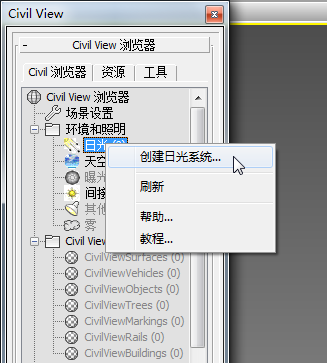

将日光系统添加到 Civil View 场景的最简单方法是,在 Civil View 浏览器上右键单击“日光”节点,然后选择“创建日光系统”。
选择该选项后,3ds Max Design 会提示您创建 mr 摄影曝光控制。单击“是”以添加曝光控制,然后在视口中拖动,来为日光系统设置指南针和太阳光。请参见阳光和日光系统。
