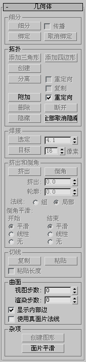

“几何体”卷展栏
有关这些控件的详细说明,请参见“几何体”卷展栏(面片)。
