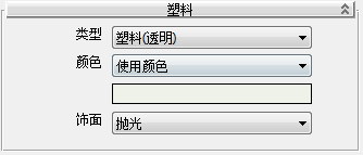

此材质具有塑料或乙烯基的合成外观。
用于盘子、碗和器具的实体 Autodesk 塑料
用于酒杯的透明 Autodesk 塑料
用于座位和椅背的红色聚乙烯
用于选择输出类型。
设置材质的颜色。
设置材质的曲面抛光及反射率。

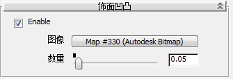

利用“抛光凹凸”可添加凹凸图案,比如可能会在聚乙烯上找到侧线或铺地板的材料。
启用后,材质会使用相应的凹凸图案。默认设置为禁用。
单击此按钮可指定凹凸图案的位图。
控制抛光凹凸的高度。范围在 0.0 到 1.0 之间。默认值为 0.05。

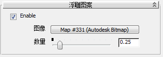

启用后,系统会对材质应用浮雕图案。默认设置为禁用。
单击此按钮可指定浮雕图案的位图。
控制浮雕的高度。范围在 0.0 到 2.0 之间。默认值为 0.25。
