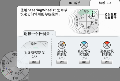

完整导航轮子
首次接触气球
默认情况下,轮子在启动时处于非活动状态。但是,如果启用“开始时总是显示锁定的轮子”选项,则轮子在启动时会“锁定”至透视视口的左下角。它不会跟随光标移动,并且当您将光标置于轮子之上时,SteeringWheels 的“首次接触气球”会打开。“首次接触气球”旨在介绍轮子的用途以及使用它们的方法。
显示并使用轮子
要切换轮子的显示,请使用“视图”菜单 “SteeringWheels”“切换 SteeringWheels”命令或键盘快捷键(默认情况下为 +W 组合键)。当显示轮子时,您可以通过单击轮子上的某个楔形体或者单击并按住指点设备上的按钮来激活其导航工具。当按住按钮时,在视口上方拖动时会更改当前视图。释放按钮可以返回到轮子,随时右键单击可以关闭轮子。
