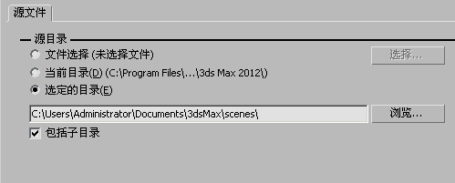

批处理优化:“源文件”面板
在“源文件”面板上,选择要优化的文件。
有关如何保存优化文件的选项,请参见批处理优化:“优化文件”面板。
界面
  • 文件选择 可让您选择一个或多个要优化的文件。(默认值为当前场景。)
    选择单击以打开一个文件选择器,可用于选择一个或多个要优化的文件。
  • 当前目录(默认设置。)批处理将优化当前目录中的所有合格文件(MAX 或 OBJ 文件)。
  • 选定目录 批处理优化选定目录中的所有合格文件(MAX 或 OBJ 文件)。
    浏览单击以显示一个目录浏览器,可用于选择要处理的目录。
包括子目录
启用时,ProOptimizer 将扫描子目录并批处理其中的合格文件。禁用时,它将只处理指定目录(根目录)中的文件。默认设置为启用。
当“文件选择”处于启用状态时,将禁用此选项。
