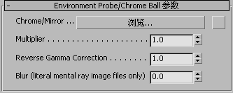

单击“浏览”按钮指定含有铬色球图像的文件。应对图像进行裁剪以便球可以准确接触到图像的边。另外,单击贴图按钮指定程序贴图。
用于铬色球图像的倍增。
将反转 Gamma 校正应用于纹理。
使图像模糊。此选项仅应用于文字式 mental ray 纹理;即使用“浏览”按钮指定的位图图像,而不是使用贴图按钮指定的贴图。
