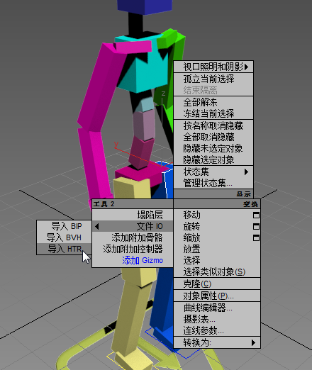

导入 HTR/BVH 文件
可以使用相同方法将 HTR 和 BVH 运动捕获文件导入到 CAT。各自的导入器将打开该文件,作为带关键帧的框基本体的层次。使用捕捉动画工具将此运动贴图到您的 CATRig。
