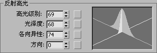

影响反射高光的强度。随着该值的增大,高光将越来越亮。对于标准材质,默认值为 0;对于光线跟踪材质,默认值为 50。
影响反射高光的大小。随着该值增大,高光将越来越小,材质将变得越来越亮。默认值为 25。
控制高光的各向异性或形状。值为 0 时,高光为弧形。值为 100 时,高光非常狭窄。高光图的一个轴发生更改以显示该参数中的变化。默认值为 50。
更改高光的方向。示例窗显示方向的更改。该值以度数表示,范围从 0 到 9,999。默认值为 0。
这两条相交曲线显示调整“高光级别”、“光泽度”和“各向异性”值的影响。如果降低“光泽度”,曲线将变宽;如果增加“高光级别”,曲线将变高。随着调整“各向异性”,白色曲线将发生更改以显示高光如何变宽或变窄。
