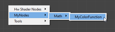

现在,当您使用明暗器树时,可以选择“MyNodes”“Math”“MyColorFunction”创建自定义组节点的新实例。
