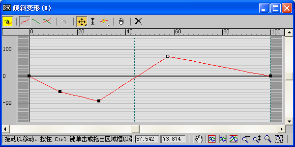

工具栏
对于只能使用一条曲线的“扭曲”和“倒角”变形,用于处理第二条曲线的按钮被禁用。被禁用的按钮包括:“均衡”、“显示 X 轴”、“显示 Y 轴”、“显示 XY 轴”和“交换变形曲线”。

显示 X 轴/Y 轴/XY 轴
您可以使用“变形”对话框左上角附近的曲线显示按钮来显示一条或两条变形曲线。
启用以下按钮以显示变形曲线:
  • 显示 X 轴仅显示红色的 X 轴变形曲线。
  • 显示 Y 轴仅显示绿色的 Y 轴变形曲线。
  • 显示 XY 轴同时显示 X 轴和 Y 轴变形曲线,各条曲线使用各自的颜色。

移动控制点
此弹出按钮包含三个用于移动控制点和 Bezier 控制柄的按钮:
  • 移动控制点更改变形的量(垂直移动)和变形的位置(水平移动)。
  • 垂直移动更改变形的量,而不更改位置。
  • 水平移动更改变形的位置,而不更改量。
选择了某个控制点后,可以通过在“变形”对话框底部的控制点“位置”和“数量”字段中输入值来移动该控制点。
您不能水平移动端点。中间的控制点被约束为水平地保持在两端的控制点之间。水平约束的量是由控制点类型决定的。
  • 可以将角点控制点移动的更近,直到将一个控制点直接放在另一个控制点之上。
  • 移动后的 Bezier 控制点距离不能小于切线控制柄的长度。

变形栅格
“变形”对话框中显示变形曲线的区域称为变形栅格。此栅格绘制了沿路径的长度的变形值。
以下是主要栅格组件:
活动区域
栅格的有色光线的区域定义路径的第一个和最后一个顶点边界。变形曲线的两端位于每个边界上,不能移出边界。
水平线
标记垂直缩放上的变形值。下表列出了每个变形曲线类型和变形值的意义。
变形类型 变形值
缩放 百分比
扭曲 旋转角度
倾斜 旋转角度
倒角 当前单位
0 处的粗水平线表示放样路径上的变形值。
垂直线
标记路径的层级。显示的层级因“表皮参数”卷展栏中“自适应路径步数”设置的不同而异。
如果启用了“自适应路径步数”,层级将显示在所有路径顶点和形状位置上。
如果禁用了“自适应路径步数”,则仅在路径顶点上显示层级。
路径标尺
度量路径的长度。标尺上的值可以度量沿路径的百分比。可以在“变形”对话框中垂直拖动路径标尺。
变形曲线
可以在“变形”对话框中看到一条或多条曲线,具体取决于变形类型和曲线显示设置。曲线的轴带有颜色。
红色曲线显示沿形状的局部 X 轴的变形。绿色曲线显示沿形状的局部 Y 轴的变形。
“控制点”字段
“变形”对话框底部有两个编辑字段。如果选择了一个控制点,这些字段将显示该控制点的路径位置和变形量。
控制点位置
左侧字段以路径总长度百分比的形式显示放样路径上的控制点的位置。
控制点量
右侧字段显示控制点的变形值。
“变形”对话框状态栏
“变形”对话框在右下角有自己的视图导航按钮。这些按钮提供了在编辑曲线值时缩放和平移变形栅格视图的控件。状态栏还显示有关当前工具和所选控制点的信息。
数值字段
仅当选择了一个控制点时,才能访问这两个字段。第一个字段提供了点的水平位置,第二个字段提供了点的垂直位置(或值)。可以使用键盘编辑这些字段。
