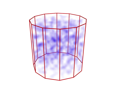

使用“圆柱体 Gizmo”可以创建圆柱体的 Gizmo。单击“圆柱体 Gizmo”按钮将显示“圆柱体 Gizmo 参数”卷展栏。
包含体积雾的圆柱体 Gizmo
