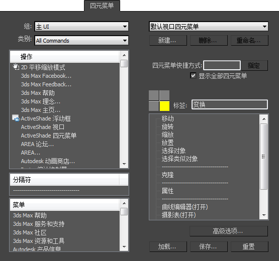

“四元菜单”面板
“四元菜单”面板中可以自定义四元菜单。可以创建自己的四元菜单集,或可以编辑现有的四元菜单集。在“四元菜单”面板上,可以自定义菜单标签、功能、布局和快捷键。高级四元菜单选项用于修改四元菜单系统的颜色和行为。也可以保存和加载自定义菜单集。

界面
组下拉列表
可以选择要自定义的上下文,如“主 UI”、“轨迹视图”、“材质编辑器”等。
类别下拉列表
可以在所选上下文的用户界面操作类别中进行选择。
动作列表
显示所选组和类别的所有可用操作。要向某个特定的四元菜单集添加一项操作,选择该项操作并将其拖动到位于该对话框右侧的四元菜单窗口中。右键单击该窗口中的一项操作,便可以编辑定义这项操作的宏脚本(如果有这样的脚本存在)。
分隔符列表
显示一条分隔线,用来分开四元菜单中菜单项的各个组。要向某个特定的四元菜单集添加分隔符,选择分隔符并将其拖动到位于该对话框右侧的四元菜单窗口中。
菜单列表
显示所有 3ds Max 菜单的名称。要向某个特定的四元菜单集添加一个菜单,选择菜单并将其拖动到位于该对话框右侧的四元菜单窗口中。在此窗口中右键单击一个菜单可以删除菜单、重命名、新建一个新菜单或清空菜单。
[四元菜单集下拉列表]
显示可用的四元菜单集。
其他四元菜单显示在此列表中。可以对其进行编辑、重命名及重新组织;然而,不可以进行删除操作。
新增特性
打开“新建四元菜单集”对话框。输入要创建的四元菜单集名称,然后单击“确定”。新的四元菜单集将显示在“四元菜单集”列表中。
删除
删除“四元菜单集”列表中显示的条目。仅适用于用户生成的四元菜单集。
重命名
打开“重命名四元菜单集”对话框。要激活“重命名”按钮,请从列表中选择一个四元菜单集。要更改名称,请单击“重命名”,编辑四元菜单集的名称,然后单击“确定”。
四元菜单快捷健
定义显示四元菜单集的键盘快捷方式。输入快捷键并单击“指定”来进行更改。
显示全部四元菜单
启用后,键盘快捷键将显示四元菜单的所有四个象限。禁用后,键盘快捷键一次只显示一个象限。
标签
显示高亮显示的四元菜单的标签(该标签的左侧显示为黄色)。
[四元菜单窗口]
显示当前选中四元菜单及四元菜单集的菜单选项。要添加菜单和命令,请将选项从“操作”和“菜单”窗口中拖动到此窗口中。
包含在四元菜单中的项目只有可用时才显示。例如,如果四元菜单中包含选定的轨迹视图,那么只有在打开四元菜单时已存在该选择时,才会显示该命令。如果打开四元菜单时没有可用的命令,则不会显示象限。
右键单击四元菜单窗口中的一个项目时,有许多操作将处于可用状态。
  • 删除菜单项从四元菜单中删除高亮显示的操作、分隔符或菜单。
  • 编辑菜单项名称打开“编辑菜单项名称”对话框。要编辑名称,必须选中“自定义名称”复选框。在名称文本字段中输入想要的名称,然后单击“确定”。四元菜单中的项目名称将发生更改,但在四元菜单窗口中却没有发生更改。
  • 展平子菜单在四元菜单的顶层显示高亮显示的子菜单的内容。如果选择此项目,则菜单名称后将出现字符串:“[FLAT]”。
  • 编辑 MacroScript 在 MAXScript 编辑器窗口中打开高亮显示的操作的 MacroScript。
高级选项
打开“高级四元菜单选项”对话框。
加载
显示“加载菜单文件”对话框。使用此选项可将自定义菜单 (MNUX) 文件加载到 3ds Max 界面中。
保存
显示“保存菜单文件为”对话框。使用此选项可将对四元菜单所做的更改保存到 MNUX 文件中。
重置
还原默认设置 (defaultui.mnux)。
