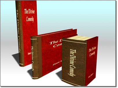

使用“选择并缩放”弹出按钮上的“选择并非均匀缩放”按钮,可以根据活动轴约束以非均匀方式缩放对象。
使用各轴的不同值,非均匀缩放可以更改对象比例。
