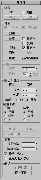

要删除顶点,请执行下列操作:
  1. 在“面片(顶点)”层级, 选择某个顶点。
  2. 单击“删除”。
    此时,将会删除该顶点和共享该控制点的所有面片。
    删除顶点
要焊接顶点,请执行下列操作:
  1. 在“面片(顶点)”层级, 选择不同面片中的两个有效顶点。
  2. 对“焊接阈值”进行设置,使其至少等于选定顶点之间的距离。
  3. 单击“选定内容”。
    两个顶点一起移动并连接。
    焊接顶点
