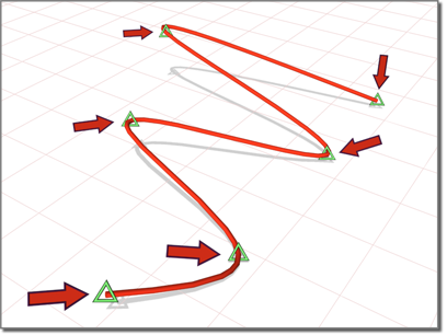

此命令将创建拟合在选定点上的点曲线。该点可以是以前创建点曲线和点曲面对象的部分,或者可以是明确创建的点对象。他们不能是 CV。
将曲线拟合在选定点上
过程
要使用“曲线拟合”创建点曲线,请执行以下操作:
    NURBS 对象必须包含两个或多个点子对象。
  1. 在 NURBS 工具箱中,启用 (创建拟合曲线)。
  2. 单击两个或多个点。
    将创建点曲线。该曲线按照选择的顺序穿过选中的点运行。
    可以按 以相反顺序撤消点选择。
  3. 右键单击可结束创建过程。
