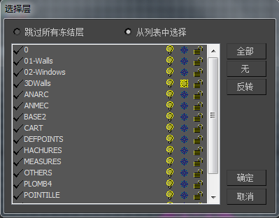

该对话框用于切换 DWG 文件层的包含/排除状态,并选择其他选项,如本主题中所述。
AutoCAD 会对块定义中与 0 层关联的对象进行特殊处理。当块包含的对象位于 0 层,且这些对象具有“按层”或“按块”的颜色属性,则对象的颜色由 AutoCAD 中块的颜色或按指定到块参考的层确定。当块嵌套时,此颜色系统可能变得很复杂。
选择链接文件中的所有层。然后可以取消选择要排除的层。
取消选择链接文件中的所有层。然后可以从导入只选择要包含的层。
反转链接文件中的当前层选择:选定层将被取消选择,而未选定的层将被选定。
