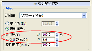

在 3ds Max 中开发场景时,将需要实验各种光圈和快门速度设置,以获得合适的照明条件。
3ds Max 提供专为适合特定的环境条件而制定的各种曝光预置值。然后,可以根据需要通过手动调整快门速度和 f 制光圈来微调曝光。
下面三幅插图显示不同曝光设置可能对相同场景产生的影响。
正确曝光的场景:快门速度 1/500s,光圈 f8。
曝光不足的场景:快门速度 1/1000s,光圈 f16。
过度曝光的场景:快门速度 1/100s,光圈 f5.6。
