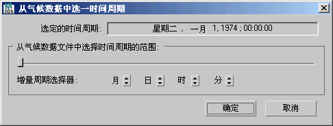

“从气候数据中选一时间周期”对话框
“从气候数据中选一时间周期”对话框可与
“配置气候数据”对话框
一起运行。使用它,您可以从气候数据 (EPW) 文件中选择一个时间周期。
创建日光系统。
“创建”面板或
“修改”面板
“日光参数”卷展栏
“位置”组
选择“气候数据文件”。
单击“设置”。
“配置气候数据”对话框
单击“更改时间周期”。
“从气候数据中选一时间周期”对话框
创建日光系统。
“运动”面板
“控制参数”卷展栏
选择“气候数据文件”。
单击“设置”按钮。
“配置气候数据”对话框
单击“更改时间周期”。
“从气候数据中选一时间周期”对话框
界面
选定的时间周期
显示当前选定的时间周期。默认值为气候数据文件中的第一个周期。
从气候数据文件中选择时间周期的范围
周期选择器
拖动此滑块,可浏览文件中可用的时间周期。
增量周期选择器
使用月、日、小时或分钟微调器控件,可按照相应的时间单位移动周期选择器。如果文件不包含该时间级别上的增量,则微调器不会生效。
