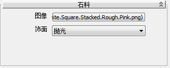

单击此按钮可选择位图,该位图用于定义石头材质的曲面外观。

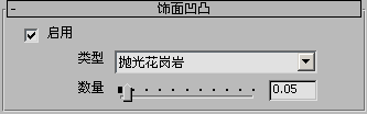

设置用于石头曲面的抛光。

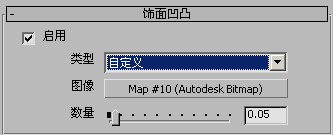

启用后,材质会针对其抛光使用凹凸图案。默认设置为禁用状态。
用于选择凹凸图案的预设图案,或选择自定义图案。

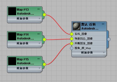

单击“图像”按钮(或使用“Slate 材质编辑器”节点关联),可将贴图指定给材质。
控制抛光凹凸的高度。范围在 0.0 到 1.0 之间。默认值为 0.05。
