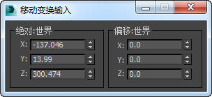

如果从“编辑”菜单中选择“变换输入”,按 F12 或右键单击其中一个变换工具栏按钮,则“变换输入”将以对话框形式弹出。对话框的标题反映了活动变换。如果“旋转”处于活动状态,则对话框标题为“旋转变换输入”,并且其控件会影响旋转。如果“缩放”处于活动状态,则其标题为“缩放变换输入”等。可以输入绝对变换值或偏移值。
大多数情况下,绝对和偏移变换使用活动的参考坐标系。使用世界坐标系的“视图”以及使用世界坐标系进行绝对移动和旋转的“屏幕”属于例外。此外,绝对缩放始终使用局部坐标系。该对话框标签会不断变化以显示所使用的参考坐标系。

绝对/偏移模式变换输入
禁用此选项后,3ds Max 会将您输入 X、Y 和 Z 字段中的值视为绝对值。启用此选项后,3ds Max 会将您输入的变换值视为相对于当前值;即视为偏移值。默认设置为禁用状态。
X、Y 和 Z
显示并接受位置、旋转和缩放沿每个轴的值输入。
“变换输入”对话框
“绝对”组
X、Y 和 Z
显示并接受位置、旋转和缩放沿所有每个轴的绝对值输入。位置和旋转通常以世界单位显示,但这也有可能根据活动的参考坐标系而变化。缩放始终以局部单位显示。
“偏移”组
X、Y 和 Z
显示并接受位置、旋转和缩放值沿每个轴的偏移输入。
每次操作后,显示的偏移值还原为 0.0。例如,如果在“旋转偏移”字段中输入 45 度,当您按 后,3ds Max 会将对象从上一个位置旋转 45 度,将“绝对值”字段值增加 45 度,并将“偏移”字段重置为 0.0。
“偏移”标签反映了活动的参考坐标系。“偏移”可以是“偏移:局部”、“偏移:父对象”等等。如果利用拾取选择特定对象的参考坐标系,则将用该对象命名“偏移”。
