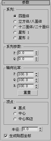

“系列”组
使用该组可选择要创建的多面体的类型。
  • 四面体 创建一个四面体。
  • 立方体/八面体创建一个立方体或八面多面体(取决于参数设置)。
  • 十二面体/二十面体创建一个十二面体或二十面体(取决于参数设置)。
  • 星形 1/星形 2创建两个不同的类似星形的多面体。

“系列参数”组
P,Q
为多面体顶点和面之间提供两种方式变换的关联参数。它们共享以下设置:
  • 可能值的范围从 0.0 到 1.0。
  • P 值和 Q 值的组合总计可以等于或小于 1.0。
  • 如果将 P 或 Q 设置为 1.0,则会超出范围限制;其他值将自动设置为 0.0。
  • 在 P 和 Q 为 0 时会出现中点。
P 和 Q 将以最简单的形式在顶点和面之间来回更改几何体。对于 P 和 Q 的极限设置,一个参数代表所有顶点,而其他参数则代表所有面。中间设置是变换点,而中点是两个参数之间的平均平衡。
“轴向比率”组
多面体可以拥有多达三种多面体的面,如三角形、方形或五角形。这些面可以是规则的,也可以是不规则的。如果多面体只有一种或两种面,则只有一个或两个轴向比率参数处于活动状态。不活动的参数不起作用。
P,Q,R
控制多面体一个面反射的轴。实际上,这些字段具有将其对应面推进或推出的效果。默认设置为 100。
重置
将轴返回为其默认设置。
“顶点”组
“顶点”组中的参数决定多面体每个面的内部几何体。“中心”和“中心和边”会增加对象中的顶点数,因此增加面数。这些参数不可设置动画。
  • 基本面的细分不能超过最小值。
  • 中心通过在中心放置另一个顶点(其中边是从每个中心点到面角)来细分每个面。
  • 中心和边通过在中心放置另一个顶点(其中边是从每个中心点到面角,以及到每个边的中心)来细分每个面。与“中心”相比,“中心和边”会使多面体中的面数加倍。
注: 如果缩放对象的轴,除非已经设置“中心和边”,否则将自动使用“中心”点。
要查看图中显示的内部边,请禁用“显示”命令面板上的“仅边”。
半径
以当前单位数设置任何多面体的半径。
生成贴图坐标
生成将贴图材质用于多面体的坐标。默认设置为启用。
