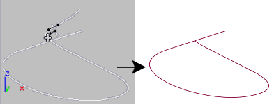

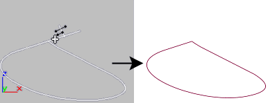

要进行修剪,需要将样条线相交。单击要移除的样条线部分。样条线沿着它的长度搜索直到与另一条样条线相交,并删除到相交点的部分。如果线段在两边相交,整个线段删除两个相交点之间的部分。如果线段是一端打开并在另一端相交,整个线段将交点与开口端之间的部分删除。如果线段没有相交,则不进行任何处理。

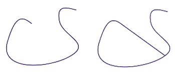

要进行延伸操作,需要一条开口样条线。样条线最接近拾取点的末端会延伸直到它到达另一条相交的样条线。如果没有相交样条线,则不进行任何处理。曲线样条线沿样条线末端的曲线方向延伸。如果样条线的末端直接位于边缘(相交样条线),它会沿此向更远方向寻找相交点。
在开始使用修剪之前和之后
在以上样条线上第二次应用修剪之前和之后
使用延伸之前和之后
