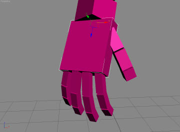

手掌、踝部以及手指或足趾
肢体可包括手掌,手掌在手臂上用作手掌,在腿上用作踝部等。
在 IK 模式下,手掌可以根据需要与目标或上一骨骼(如前臂)对齐。
每个手掌可最多包含 100 个手指或足趾,每个手指或足趾可最多包含 20 块骨骼。手指或足趾不采用 IK,并且只能在 FK 下变换。手指或足趾控件包括手指或足趾管理器和功能强大的、用于操纵多组手指或足趾的手指或足趾修改器。
默认情况下,手掌和手指或足趾均与 X 轴对齐。
