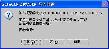

关于大型图形的注释
如果要导入在离原点很远的位置创建的几何体,或是要导入包含如 AutoCAD 等工具中很大边框的几何体,3ds Max 视口和变换工具将不能正确地响应。在使用的时候,光标不会平滑地移动。
例如,如果有一个英里宽的文件,但系统单位却是毫米,那么场景宽度将有 160 万个单位,因此该值显得太大。如果将系统单位改为英尺,则系统就不会那么费力。
如果场景边框的任何一边超过 ±1,000,000 系统单位,将看到以下对话框:
