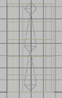

  1. 准备一个已经覆盖到骨骼链的圆柱体。
  2. 在“修改”面板 “参数”卷展栏上,启用“编辑封套”。
  3. 在“选择”组中,启用“顶点”。

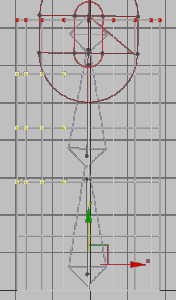

  5. 选择几个顶点,然后单击 (.25 权重按钮)。
    对于活动骨骼,所选定顶点的权重值为 0.250 (在“参数”卷展栏列表中高亮显示),把这些顶点涂成黄色。
    注: 如果有必要的话,将活动骨骼添加到影响每个选定顶点的骨骼列表中。
    注: 在“封套属性”组中,可能需要将顶点权重切换为 (“相对”)。

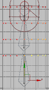

  6. 重复单击 (在 .9 权重按钮正下方),直到顶点变为红色(也就是说权重为 1.0)。
    增加顶点的权重,它们将逐渐改变颜色。
  7. 选择其他几个顶点,并为其指定权重 (0.250)。
    左边顶点的权重为 1.0,右边顶点的权重为 0.25。

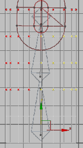

  8. 选择所有加权顶点并重复单击“混合”。
    每次单击“混合”时,每个顶点的权重都被调整为与其他选定的相临权重进行混合。这在所有选定顶点之间创建了一个平滑的权重变换。
    两个单独的颜色混合为一个平滑的渐变。

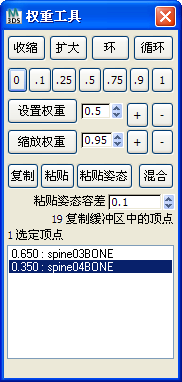

界面
收缩
从选定顶点中逐渐减去最外部的顶点,以修改当前的顶点选择。如果选择了一个对象中的所有顶点,则没有任何效果。
扩大
逐渐添加所选定对象的相临顶点,以修改当前的顶点选择。必须从至少一个顶点开始,以能够扩充您的选择。
环
扩展当前的顶点选择,以包括平行边中的所有顶点。
注: 必须选择至少两个顶点,以使用“环形”选择。
循环
扩展当前的顶点选择,以包括连续边中的所有顶点。
注: 必须选择至少两个顶点,以使用“循环”选择。
[特定的权重值]
将活动骨骼 0 至 1 之间的绝对权重值指定给选定的顶点。
注: 点击其中一个按钮时,如果需要的话,活动骨骼将被添加到影响每个选定顶点的骨骼列表中。
设置权重
设置基于字段值的绝对权重。默认设置为 0.5。
注: 微调器以 0.05 的步长递增字段值。
将每个选定顶点的权重增加/减少 0.05。
缩放权重
将每个选定顶点的权重值乘以字段值,从而得到一个相对的权重变化值。默认值是0.95。
复制
在复制缓冲区中存储当前的权重值。
粘贴
从复制缓冲区中检索权重值,并将其指定给选定的顶点。
粘贴姿势
根据选定顶点和复制顶点之间的距离(取决于“粘贴姿势公差”值),将复制缓冲区中的当前权重值指定给选定的顶点(见下文)。
当需要在共享一个公共骨骼的两个叠加蒙皮网格之间匹配权重时,这非常有用。
混合
修改所选定的权重值,以平滑它们和其周围顶点之间的变换。
粘贴姿势公差
确定粘贴姿势的半径影响。默认设置为 0.1。
[顶点信息]
在“粘贴姿势公差”字段的下面是文本显示,其内容是所复制和选定顶点的数量。
[顶点权重列表]
显示组成选定顶点权重的骨骼封套以及与每个封套相关联的权重。通过高亮显示列表中的各块骨骼,可以选择当前视口中的各个封套。
注: 如果选择了多个顶点,则列表仅显示第一个选定顶点的权重。
