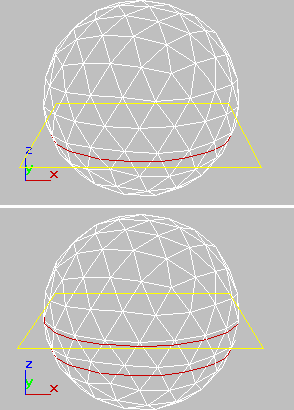

要创建多个切片,请执行以下操作:
  1. 选择可编辑网格对象。
  2. 在 “修改”面板上,选中对象“边”(或“面”、“多边形”或“元素”)子对象层级。
  3. 在“面”、“多边形”或“元素”层级上工作时,选择一个或多个子对象。这些层级,切片仅影响选定的子对象;在“顶点”和“边”层级上,它会影响整个网格。
  4. 在“剪切和切片”组中,单击“切片平面”按钮。
  5. 在想要第一个切片的位置摆放和旋转“切片平面”gizmo。
  6. 单击“切片”按钮。将此对象切片。
  7. 如果需要,将“切片平面”移动到第二个位置,并再次单击“切片”按钮。
  8. 再单击“切片平面”按钮来禁用它,并查看切片结果。
    提示: 为了更好地查看结果网格,请禁用“显示”面板 “显示属性”卷展栏上的“仅边”。
    为第一个切片(顶部)和第二个切片(底部)摆放切片 gizmo。
