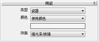

此材质具有光滑的陶瓷(包括瓷器)外观。
Autodesk 陶瓷适用于盘和碗
设置曲面类型。
单击色样以更改颜色。

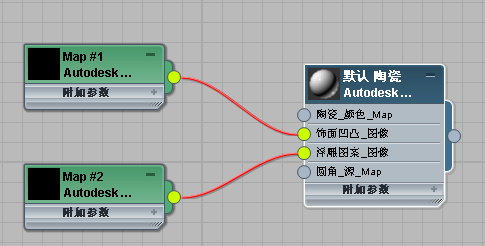

单击贴图按钮(或使用“Slate 材质编辑器”节点关联),可将贴图指定给材质。
设置材质的曲面光度(和反射率)。
单击色样以更改颜色。
单击贴图按钮(或使用“Slate 材质编辑器”节点关联),将贴图指定给材质。

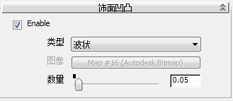

抛光凹凸表示要在烧制期间对玻璃中显示的图案进行建模。
启用后,材质会显示低频率波浪或其他图案。默认设置为禁用状态。
设置抛光图案的类型。
控制要应用的图案量。范围在 0.0 到 1.0 之间。默认值为 0.05。

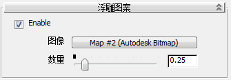

浮雕图案表示要对印到粘土上的图案进行建模。
启用后,系统会对材质应用浮雕图案。默认设置为启用。
单击此按钮可指定浮雕图案的位图。
控制浮雕的高度。范围在 0.0 到 2.0 之间。默认值为 0.25。
