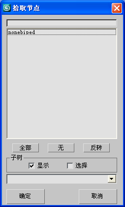

当你拾取用于速度混合或子混合的节点时此对话框会打开。如果您单击“选择速度节点”按钮,该列表仅显示已在当前过渡轨迹中混合的对象。如果您单击“选择子混合节点”按钮,该列表仅显示已在当前过渡轨迹中混合的对象,除了 那些已经是速度混合的对象。
界面
- [搜索字段]
- 要在列表中查找对象,请输入对象的名称,然后按
- [节点列表]
- 列出所有可用的对象。
- 全部
- 选择列表中所有对象。
- 无
- 取消选择列表中的对象。
- 反转
- 反选当前列表选项。
“子树”组
- 显示
- 启用此选项之后,按缩进方式对象层次。禁用此选项之后,所有对象将出现在相同的层级上。默认设置为启用。
- 选择
- 启用此选项之后,通过选择对象来选择对象的子对象。禁用此选项之后,一次只可以选择一个对象。默认设置为禁用状态。
- [命名选择集下拉列表]
- 此列表显示场景的命名选择集。通过从此列表中选择一个集可选择“节点”列表中的成员。
