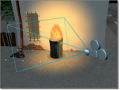

    真实世界中的摄影机拍摄一幅场景(白点是跟踪点)。

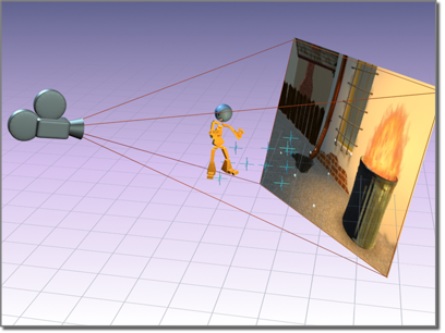

  8. 在“匹配移动”卷展栏中选择将要匹配的摄影机,选择想要估算的摄影机参数,设置影片和场景动画帧范围并执行匹配。这会产生所选的摄影机参数的关键帧动画。

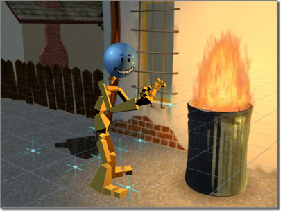

    在进行摄影机跟踪后,场景几何体(角色)匹配所拍摄的背景。
