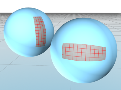

“删除面片”提供基于堆栈中当前子对象层级的参数删除。可能的选择为顶点、边、面片和元素。应用删除面片修改器以删除在子对象层级指定的几何体。
例如,可以应用面片选择修改器,在面片球体中选择一行面片,然后应用删除面片修改器以删除这些面片。要取消该删除,则移除删除面片修改器。
“删除面片”用于移除面片球体的截面。
