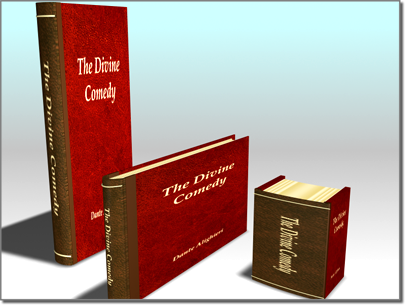

“选择并挤压”工具可用于创建卡通片中常见的“挤压和拉伸”样式动画的不同相位。
“挤压”按相反方向沿两个轴进行缩放,同时保持对象的原始体积。
使用“选择并缩放”弹出按钮上的“选择并挤压”工具,可以根据活动轴约束来缩放对象。挤压对象势必牵涉到在一个轴上按比例缩小,同时在另两个轴上均匀地按比例增大(反之亦然)。
可以限制对象围绕 X、Y 或 Z 轴或者任意两个轴的缩放,方法是通过先单击“轴约束”工具栏上的相应按钮。
当“选择并挤压”工具处于活动状态时,单击对象进行选择,并拖动鼠标以缩放该对象。
