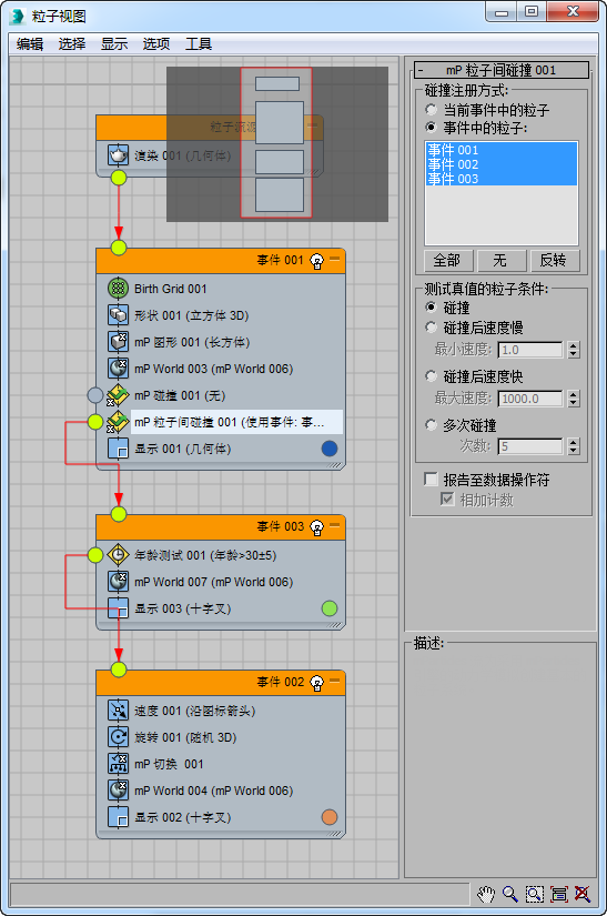

使用“碰撞注册方式”组可定义要为特定粒子组注册哪些碰撞。默认情况下,它将设置为“当前事件中的粒子”。这意味着,如果当前事件中的某一粒子与当前事件中的其他粒子碰撞,则会注册并处理该碰撞。根据其他选项(“测试真值的粒子条件”),此碰撞可能会使粒子测试为真值,也可能不会使粒子测试为真值。无论结果如何,只要此选项设置为“当前事件中的粒子”,就会仅处理当前事件中的粒子间碰撞。
另一个选项是“事件中的粒子”。此时,可以根据碰撞注册定义您感兴趣的其他事件。默认情况下,此列表将显示当前粒子系统中的所有事件(这些事件位于同一个“粒子流源”全局事件中,因为模拟只能按“粒子流”粒子系统运行)。请记住,此列表还包含当前事件输入。因此,如果需要向一组事件(包括当前事件)注册碰撞,则您可以这样做。由于所有事件都已列出,因此您需要高亮显示这些事件(将其标记为深蓝色),以确定所需的碰撞事件。

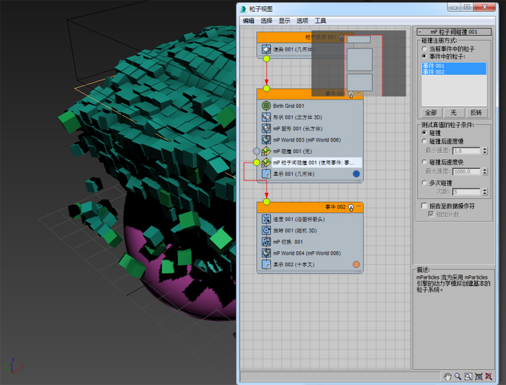

为说明有关“碰撞注册”范围的信息,请参见以下示例:MassFXInterCollision01.max。
在此示例中,首先所有粒子形成一个长方体,然后落到一个环形导向器上。第一个事件(即事件 01)包含两个测试:用于定义与环形导向器碰撞的“mParticles 碰撞”,以及用于定义在粒子彼此碰撞之后跳到下一个事件的“mParticles 粒子间碰撞”。请记住,“碰撞注册”范围设置为“当前事件中的粒子”。因此,在所有相邻粒子均已彼此碰撞并传输到下一个事件之前,某些粒子可能还未与任何其他粒子碰撞。在此配置下,会存在某些“落后”的粒子,这些粒子将显示为绿色(如第一个事件所示)。
若要最终使所有粒子过渡到下一个事件,请将“碰撞注册”范围更改为“事件中的粒子”并高亮显示列表中的所有三个事件:事件 001、事件 002 和事件 003。现在,当播放动画时,每个粒子都会收到一个碰撞通知,并从绿色变为黄色,然后变为蓝色。
另请注意示例 MassFXInterCollision01.max:在粒子到达最后一个事件后,它们就会通过禁用模拟而变为静态(请参见最后一个事件中的“mParticles 切换”操作符)。这些粒子的静态特征会使某些“落后”的粒子(即显示为绿色的粒子)处于一种不可能的状态中:它们会挤在静态粒子之间,并且没有足够的空间来容纳它们。这就是可以看到绿色粒子发生抖动的原因。
可以通过调整最后一个事件中的“mParticles 切换”操作符来避免此抖动。无需禁用模拟,只需启用“匹配位置”。这样,最后一个事件和第一个事件中的粒子都会参与模拟。从某种意义上说,对于模拟而言,它们都是平等的:所有粒子都是动态的。因此,某些“备用空间”可供绿色粒子使用,并可实现均衡放置。
