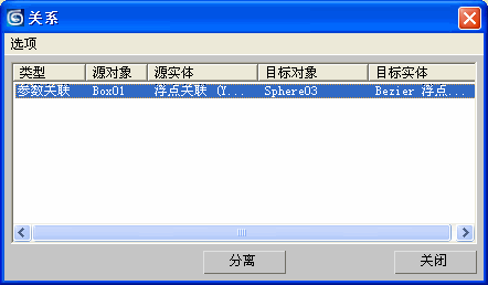

“图解视图”支持在列表中显示对象和其关系的多种列表视图。它们包括实例、对象出现以及关系的列表视图。使用这些列表可快速编辑参数关联、分离关系或使对象具有唯一性。使用“列表”选项使列表与显示在“图解视图”窗口中的视口或节点同步。
列表视图显示关系
打开或重绘含有当前所显示图解视图实体的所有关系的列表视图。

列表视图的选项使您可以将列表选中项与视口和“图解视图”窗口同步。
打开时,“图解视图”选择对应于列表中的选择。
打开时,“图解视图”平移以将列表中选定的实体移到在现有缩放因子情况下“图解视图”的中央。对于“实例”和“出现”,只是单个实体,而对于“关系”则是两个实体。
打开时,“图解视图”缩放最大化显示列表中选定的实体。对于“实例”和“出现”,只是单个实体,而对于“关系”则是两个实体。
打开时,“列表视图”只显示由“显示浮动框”打开显示的实体。
