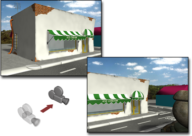

平移摄影机
使用“平移摄影机”可以沿着平行于视图平面的方向移动摄影机。
平移摄影机
对于目标摄影机,通过拖动鼠标沿着平行于摄影机视图的方向移动摄影机及其目标。
当“摄影机”视口处于活动状态时,“平移”按钮将替换为此按钮。
