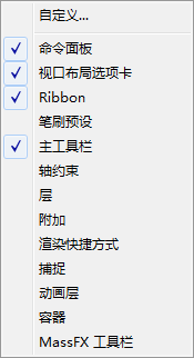

当在工具栏的空白区域(而不是将光标放在按钮上)或命令面板的某些部分中右键单击时,将显示自定义显示右键单击菜单。通过此菜单,可切换各种用户界面元素的显示、自定义工具栏的显示,以及停靠或浮动诸如命令面板这样的项。
右键单击工具栏的空白区域以打开“自定义显示”的右键单击菜单。

以下选项始终显示在菜单中:
打开“自定义用户界面”对话框,您可以在其中编辑键盘快捷键、工具栏等。
切换命令面板。默认设置为启用。
切换主工具栏。默认设置为启用。
切换“轴约束”工具栏。默认设置为禁用状态。
切换“层”工具栏。默认设置为禁用。
切换“附加”工具栏。默认设置为禁用状态。
切换“渲染快捷方式”工具栏。默认设置为禁用状态。
切换“捕捉”工具栏。默认设置为禁用状态。
